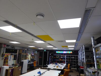

LOL ze hangen al. Was sneller klaar dan bedacht. We moeten nog wel een keer de resterende 6 railsjes plaatsen en de hele stroominfra omgooien, maar dat kan later. | |||
[[File:P1050595.jpeg|400px]] | |||
