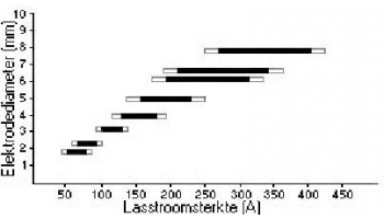

Gebruik de onderstaande tabel als richtlijn. Met gebruik van 2 mm laselektrode, en zeer dunne platen, kan je zo laag gaan als 20-30 A.

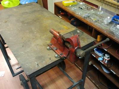

Grote Lastafel
Kleine lastafel

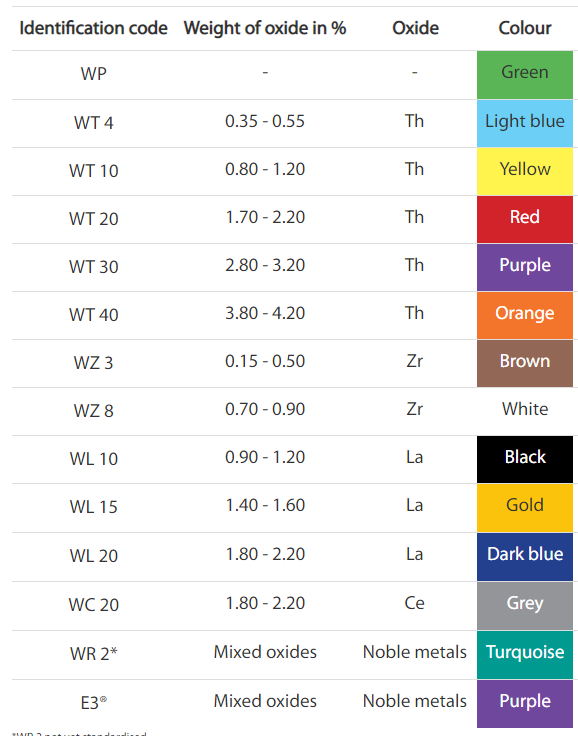

Kleuren
☢️☢️☢️ Let speciaal op met thorium-legeringen. Deze zijn licht radioactief en mogen absoluut niet geslepen worden in de werkplaats, alleen buiten en met de correcte adembescherming, draag ook adembescherming tijdens het lassen met thorium-elektrodes en zet ventilatie aan. ☢️☢️☢️
Kies altijd voor niet-thorium gelegeerde elektrodes bij het inkopen maar gelanthaneerde. Lees de factsheet over thorium-gelegeerde elektrodes[1].
