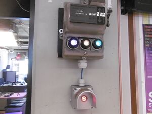

Scan bij vertrek je iButton bij de iButton-reader onder de spacestateschakelaar om uit te checken. Ook bij de plekken waar je de space kunt verlaten zijn er uitcheckpunten.
Let op: als je hierna een deur unlockt, word je natuurlijk weer ingecheckt!
Manieren om uit te checken
doei iButton-reader onder de spacestateschakelaar
extradoei iButton-reader bij uitgang van de space

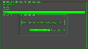

Vergeten
Geforceerd uitchecken als iemand het vergeten is.
Vergeten uit te checken is geen ramp, alleen blijf je dan dus ingecheckt. Dit is een zelf-herstellend mechanisme: bij de eerste unlock nadat de space 10+ minuten gesloten is geweest, wordt de lijst met ingecheckte iButtons gewist, en staat n dus weer op 0.
Het is wel netjes om toch even je foutje te herstellen. Het is vanaf het spacenetwerk mogelijk om handmatig mensen uit te checken, bijvoorbeeld via de barterminal, dus je kunt gewoon even bellen en iemand vragen om je alsnog uit te checken. Wie toegang heeft tot shell kan op afstand mensen uitchecken met het programma doei, en wie een cloak heeft op IRC kan uitchecken met het commando !doei.
